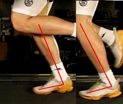

Her er billederne af henholdsvis dorsal-fleksion i talocruralleddet i hø og ve side. Hvis det er tilfældet, så er det en meget lille forskel. (Jeg beklager, at der ikke er vinkler på, men jeg kan ikke finde et program til mac, der kan klare det.)

Jeg kan godt se hvad du siger... umiddelbart ser jeg noget andet...

Hvad jeg så i hø subtalarled fra isæt til midtstand var, at overgangen fra supination til pronation var meget ukontrolleret og uhenssigtsmæssig, hvorfor jeg tænker at man ved at styrke m. peroneii måske vil kunne opnå bedre kontrol ved at deres excentriske muskelarbejde bliver bedre? Hvad siger du til det? Dette har jeg tænkt mig at gøre ved 1-bens stand på ujævne underlag, og evt. med landingen, som beskrevet ovenfor.

Uden at være ekspert på området, men bare triatlet på middel niveau, synes jeg, at du lander forkert.
Det ligner du lander på kanten af foden, så lidt støtte på indersiden af foden ville hjælpe.
Altså det ligner du overpronerer, og du derfor skal have nye sko med mere støtte.
MEN det er KUN mit skøn!
Edited by Kenneth-Armstrong
Der er pronation, ja.
Ændring af løbestil er en anden måde, at arbejde med tingene på, fremfor bare at skulle købe nye sko, og det er hvad jeg pt. er i gang med. Kortere skridt, højere kadence.
At skifte sko er i min optik ikke altid bare løsningen, da det kan ændre ved en række andre biomekaniske forhold og måske gøre tingene værere.
