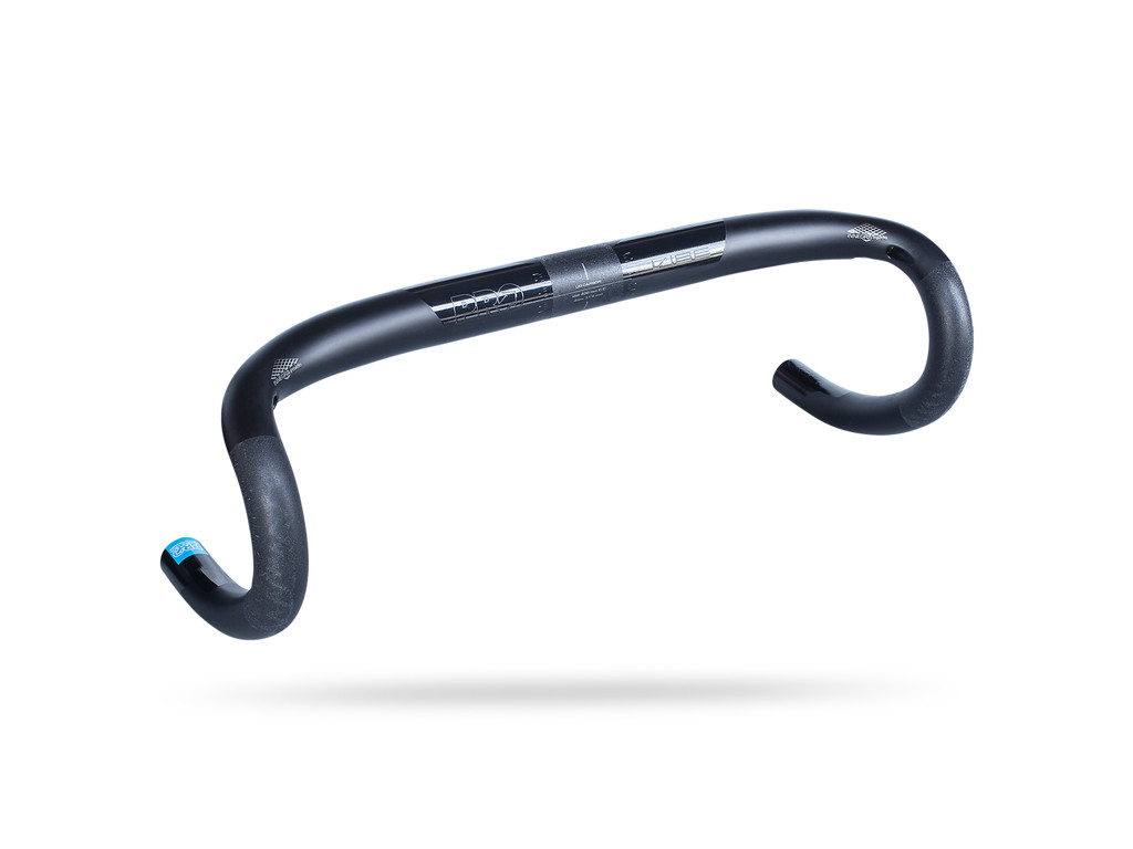

Drop bar styr
Drop bar styr er populært blandt landevejsryttere og ligner racerstyr, men tilbyder endnu flere grebsmuligheder takket være deres dråbeformede ender.
  • Materialer: Fremstilles ofte af aluminium eller kulfiber.
  • Anvendelse: Perfekt til lange landevejsture og konkurrencer.
  • Fordele: Flere grebspositioner og aerodynamisk fordel.
  • Ulemper: Kan være sværere for begyndere at vænne sig til.
