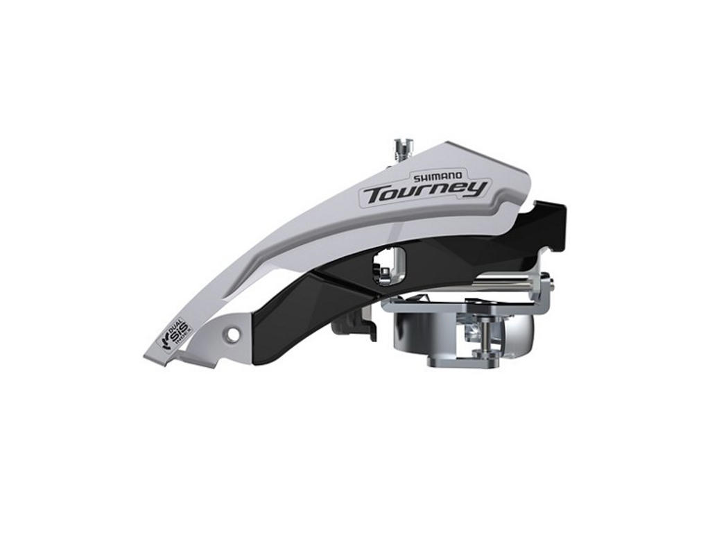

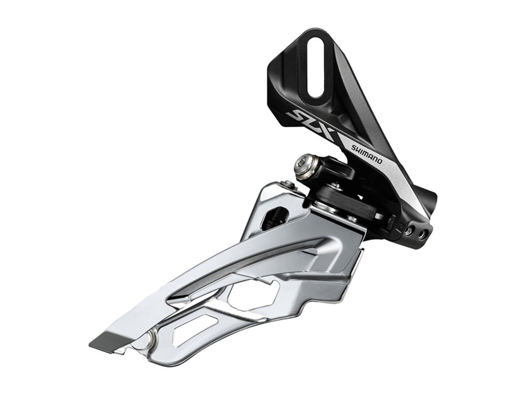

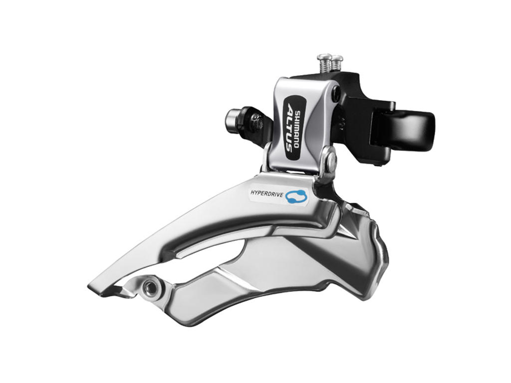

Typer af forskiftere
Der findes forskellige typer forskiftere, som egner sig til forskellige typer cykler:

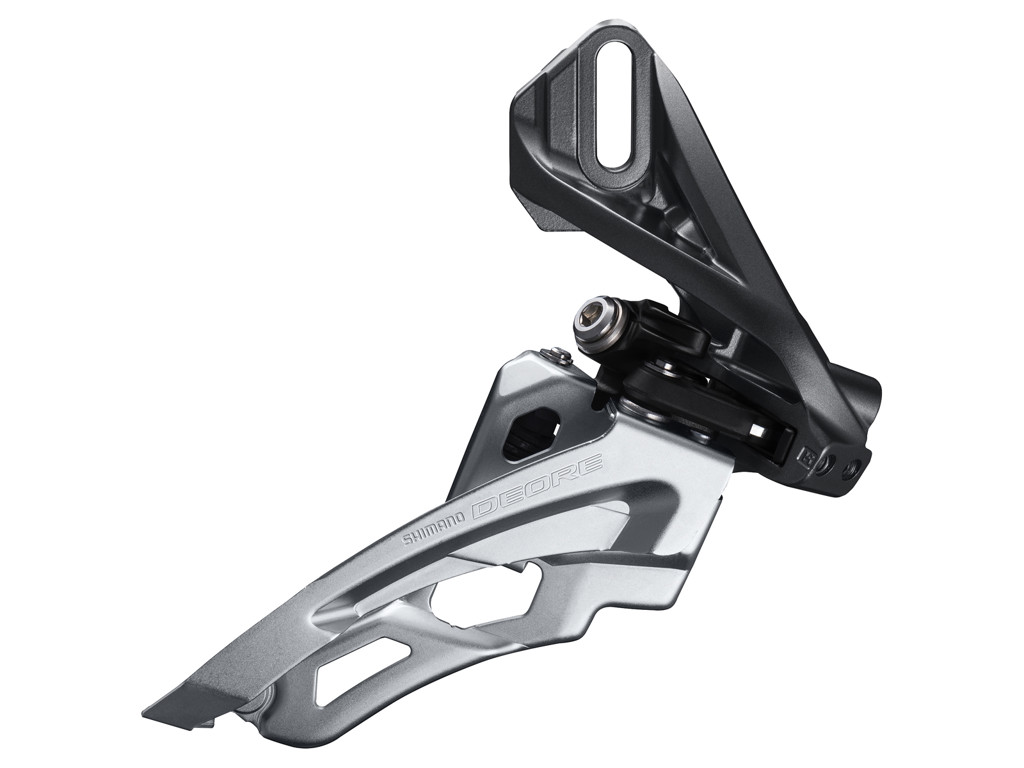

  1. Down-swing forskiftere: Dette er den mest almindelige type og er monteret med armen bevægende sig i nedadgående retning.

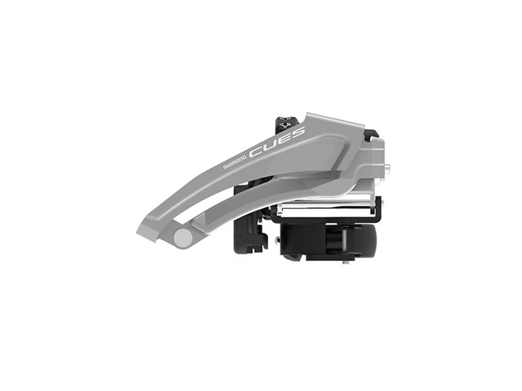

  2. Top-swing forskiftere: Monteret med armen bevægende sig i opadgående retning, hvilket frigør plads til bredere dæk eller affjedringsslemme.

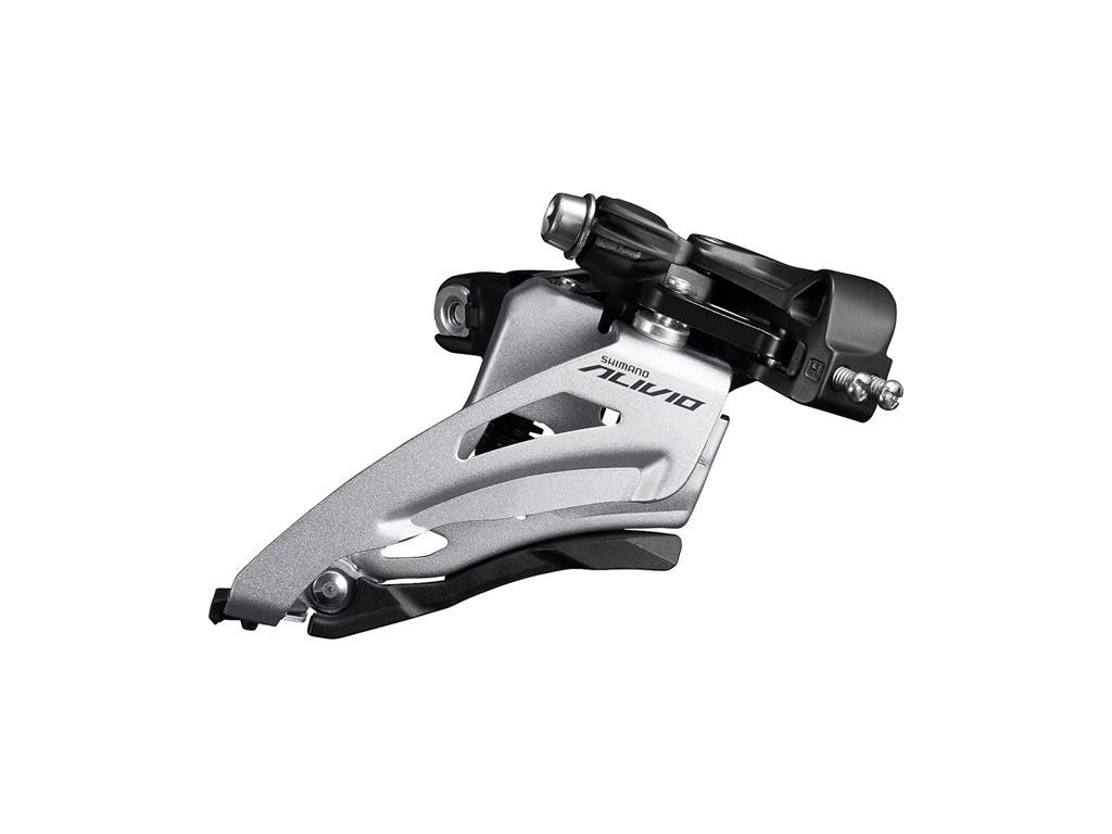

  3. Side-swing forskiftere: Designet til at tilbyde større dækfrihed og bedre skiftepræcision ved at bevæge sig sidelæns.
Ud over disse hovedkategorier findes der også specielle forskiftere til tandcykler og single speed cykler. Valg af den rette forskifter afhænger af flere faktorer, herunder cykeltype, kørestil og individuelle præferencer.
Type Fordele Anvendelse
Down-swing Robust og all-round Race, MTB, Hybrid
Top-swing Mere frihøjde MTB
Side-swing Præcise skifte, dækfrihed MTB
