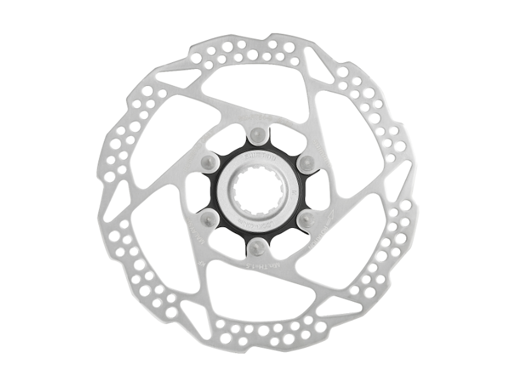

Rotorstørrelser
Når det kommer til skivebremser, er rotorstørrelsen en af de vigtigste overvejelser. Skivebremserotorer kommer typisk i størrelser fra 140 mm til 203 mm. Hver størrelse har sine fordele og ulemper, som gør dem velegnede til bestemte typer cykling og betingelser.
140-160 mm: Disse mindre rotorer er mest almindelige på landevejscykler og lette mountainbikes. De leverer tilstrækkelig bremseeffekt til mindre krævende forhold og er ofte lettere og mere aerodynamiske. Dog kan de overophede hurtigere ved lange nedkørsler eller aggressiv kørsel.
180 mm: Denne rotorstørrelse er et populært valg for all-mountain og cross-country cykling. Den giver en god balance mellem vægt og bremseeffektivitet, hvilket gør den ideel til en bred vifte af terræn og kørestil.
200-203 mm: De største rotorer finder man typisk på downhill- og endurocykler, hvor maksimal bremseeffekt er påkrævet. Disse rotorer tilbyder suveræn bremseeffekt og varmeafledning, men vejer mere og kan dermed påvirke cyklens samlede vægt og håndtering.
Materialemuligheder
Valget af materiale for både rotorer og kalibre har en stor indflydelse på bremseydelsen, vægten og holdbarheden. De mest almindelige materialer omfatter stål, aluminium og karbon.
  • Stål: Stålrotorer er de mest almindelige på grund af deres holdbarhed og omkostningseffektivitet. De giver fremragende bremsekraft og varmeafledning, men er ofte tungere end andre materialer.
  • Aluminium: Aluminium anvendes undertiden i rotorernes centre for at reducere vægten. Disse er kendt som 'two-piece' eller 'hybrid' rotorer, hvor rotorens bremseflade er lavet af stål, mens centerdelen er aluminium. Dette design tilbyder en god balance mellem vægt og ydelse.
  • Karbon: Karbonrotorer er sjældne og findes oftest i high-end applikationer, hvor vægtbesparelse er kritisk. Karbon tilbyder fremragende vægt-til-styrke forhold, men kan koste betydeligt mere og kræver mere omhu i brug og vedligeholdelse.
