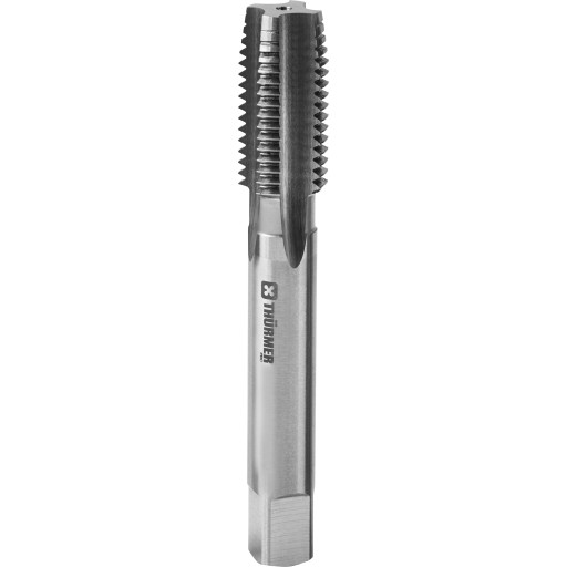

Grundlæggende definition af snittapper
Hvad er en snittap?
En snittap, også kendt som en tap eller gevindtap, er et værktøj, der anvendes til at skære indvendige gevind. Et gevind er de spiralformede riller, der skæres i et hul for at tillade en skrue eller bolt at blive skruet ind i det. Snittapper bruges typisk i fremstillingsprocesser, hvor præcision og nøjagtighed er afgørende.
Snittapper kommer i forskellige størrelser og former, afhængigt af den specifikke anvendelse og materialet, der bearbejdes. Normalt er de fremstillet af hærdet stål eller andre højstyrkematerialer, der kan modstå de belastninger, der opstår under skæringen.
Anvendelsesområder
Snittapper har en bred vifte af anvendelser i mange industrier. Nogle af de mest almindelige anvendelser inkluderer:
  • Fremstilling: I fremstillingsindustrien bruges snittapper til at skære nøjagtige og præcist pasformende gevind.
  • Bilindustrien: Her anvendes snittapper til at lave gevind i motordele og andre komponenter.
  • Reparation og vedligeholdelse: Snittapper bruges ofte til at reparere beskadigede gevind i maskiner og udstyr.
  • Byggeri: I byggeindustrien bruges de til at installere ankerbolte og andre fastgørelseselementer.
Derudover anvendes snittapper også i hobbyprojekter og ingeniørarbejde, hvor der er behov for at skære nøjagtige gevind.
Hvordan fungerer en snittap?
En snittaps funktion er relativt enkel, men kræver præcision og korrekt teknik. Når en snittap bruges, fjernes der små mængder materiale fra indersiden af et forprofileret hul gennem en proces kaldet 'tapning'. Dette skaber interne gevind, som svarer til dem på en bolt eller skrue.
Processen kan opsummeres i følgende trin:
  1. Forboring: Først bores et hul, der er lidt mindre end den ønskede gevinddiameter.
  2. Smøring: Det forprofilerede hul og snittappen smøres for at reducere friktion og forlænge værktøjets levetid.
  3. Tapning: Snittappen indsættes i hullet, og der anvendes et jævnt tryk, mens værktøjet roteres for at skære gevindene.
  4. Bagskæring: Efter at have skåret gevindene, fjernes snittappen forsigtigt ved at dreje den modsat.

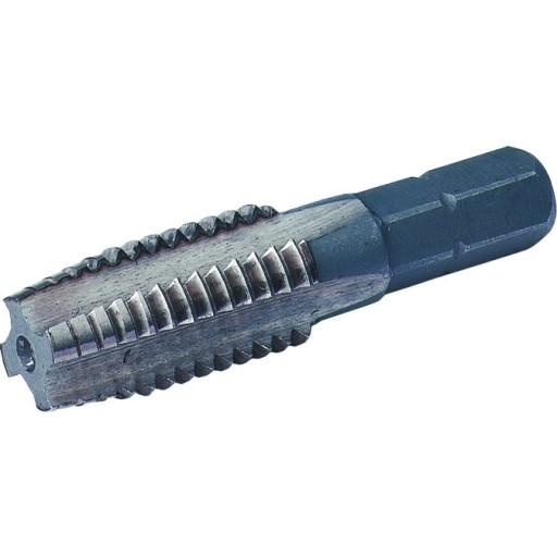

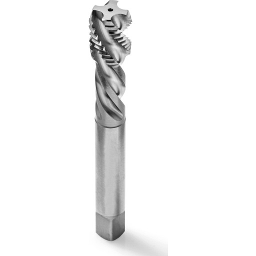

Forskellige typer af snittapper
Her vil vi gennemgå de forskellige typer af snittapper, der findes på markedet, inklusive variationer i størrelse og materialevalg. Formålet er at give detaljerede oplysninger, der hjælper læseren med at vælge den rette type til deres behov.
Variabler efter størrelse
Når det kommer til snittapper, er størrelse en vigtig faktor, der kan have stor betydning for dit projekt. Snittapper findes i et bredt spektrum af størrelser, hvilket gør det nødvendigt at forstå, hvilken specifik størrelse der passer bedst til dit behov. Typisk anvendes en standard måleenhed som millimeter (mm) for at angive diameteren på snittappen.
  • Små snittapper: Disse er ideelle til finere detaljer og småskala projekter. De tilbyder høj præcision og anvendes ofte i smykkeproduktion eller elektronisk komponentfremstilling.
  • Medium snittapper: Egnet til generelle brugsområder, hvor høj præcision ikke er lige så kritisk, men stadig nødvendig. Disse bruges ofte i mekaniske arbejdsmiljøer og reparationer.
  • Store snittapper: Perfekte til tung industri og store projekter som skibsbygning og infrastrukturelle arbejder. De kan håndtere store mængder materiale og tilbyde stærk holdbarhed.
Materialet, som en snittap er lavet af, spiller en afgørende rolle for dens ydeevne og holdbarhed. Der er flere almindelige materialer, der anvendes til fremstilling af snittapper, hver med deres egne fordele og ulemper.
  1. Hurtigstålstapper (HSS): Hurtigstål er kendt for sin høje slidstyrke og holdbarhed. Det er et populært valg til generelle anvendelser, og er i stand til at skære gennem mange typer materialer inklusiv stål og plast.
  2. Carbidtap: Carbidtapper er ekstremt hårde og tilbyder fremragende holdbarhed. De bruges som regel i situationer, hvor der er behov for høj præcision og lang levetid, såsom i aerospace-industrien.
  3. Titanbelagte tapper: Disse tapper har et lag af titannitrid, hvilket giver dem ekstra holdbarhed og varmebestandighed. Titaniumtap bruges oftest i højhastighedsapplikationer og tungt bearbejdning.
